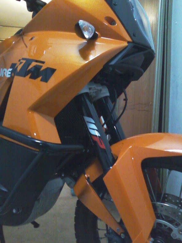

Vou deixar aqui algumas modificações que fui fazendo à LC8 desde que a comprei. Que infelizmente tenho gozado muito pouco.
Uma das primeiras alterações foi os espelhos dobraveis, mais a protecção do deposito de travão de trás, assim como as protecções do quadro/pinhão de ataque.
Depois vieram os ferros laterais
Para evitar andar perdido não podia faltar o GPS, lá se montou o suporte touratech para o Oregon
Logo de seguida umas alterações estéticas, uns autocolantes nas tampas traseiras da Crispy Designs, uns na suspensão da frente da WP e a esponja no guiador da KTM

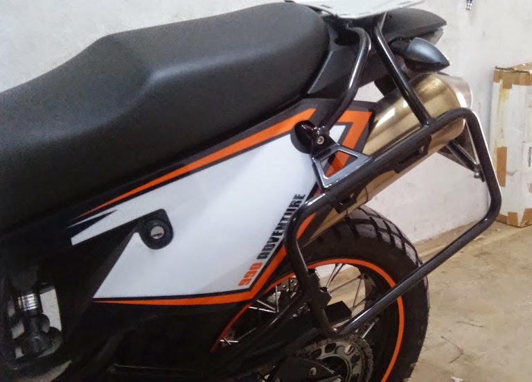

De seguida apenas porque apareceu um grande negócio, lá montei uns ferros para as malas
não podia faltar uma base mais larga para o descanso
Montei também um interruptor para o farol da frente
Pelo meio fui tratando de fazer um frontal novo em fibra mais curto e com a dobra no topo, parece melhor nas fotos do que ao vivo :D
uma das alterações não visíveis foi a abertura dos escapes de origem, e a retirada do catalisador.
A ultima alteração feita à dias foi para acabar com um pormenor que me irrita, e acho ser inadmissível, que é a fixação do espelho no deposito de óleo do travão, com 5 euros resolvi a situação e troquei a peça que aperta o conjunto por uma com fixação para o espelho.
Próximas alterações, vai ser a retirada dos plásticos junto à coluna de direção, para permitir um melhor arejamento para o motor e filtro de ar

Tá ficar jeitosa a menina! :D
Eu na minha troquei o conjunto dos interruptores do lado direito pelo da 950.
Foi só desmontar e montar. A montagem é plug&play e ficou tudo a funcionar na perfeição.
Os tóculantes são porreiros! Colocas-te também nas carenagens frontais?
Como ficou o som dos escapes sem catalizador?
Qual é a tua preocupação da montagem do espelho direito no reservatório do oleo?
Eu não retirava os plasticos junto a coluna de direção, se vais fazer muito offroad, pois vai entrar demasiado lixo para dentro. Eu não retirei e ainda assim fica bastante suja a área.
Porque de origem se caires e tiveres o azar do espelho (na base) partir o reservatório por estar lá agarrado tens uma bela despesa.
Em caso de queda o espelho assim não parte o reservatório do óleo pois o mesmo não está agarrado.

Bem explicado pelo Nuno, mesmo que parta junto à base de aperto e não danifique o deposito, acabas por ter de optar por uma solução destas para voltar a ter espelho, e pelo preço que custa a peça no ebay vale bem a pena.
Essa do comando da 950 desconhecia.
Os autocolantes meti nas tampas traseiras, e na parte inferior do deposito, onde diz racing, o bacano vende só a parte que quiseres. Os da frente são de origem.
Os escapes ficaram com um som ligeiramente mais alto, mas nada de especial. A moto respira melhor e deixei de ter dois grelhadores ali pendurados, arrefecem muito mais depressa.
A cena dos plásticos junto à coluna é para ver se entra mais ar ali para aquela zona do motor pois circulo muito a baixa velocidade no meio do transito, vou manter o que fica por baixo, apenas tiro os laterais e vou colocar uma rede. TT não faço ( tenho pneus de estrada ), apenas vou dando umas voltinhas pacificas para relembrar esses tempos.
