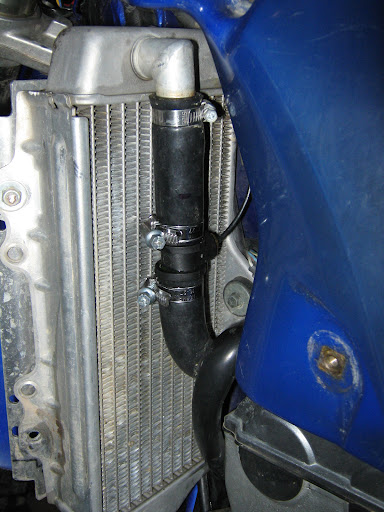

já andava com ideias de montar um manómetro de temperatura na Cabra, pois tinha ideia que a velocidades baixas a moto aquece bastante.
Inicialmente comprei uns toclantes que se colam onde der mais jeito, e que indicam a temperatura, no meu caso colei no radiador, mas o unico local onde dá para colar em condições, faz com que, para ler aquilo é preciso ser contorcionista.
Acabei por comprar um da Trail-Tech, o TTO que é bastante facil de instalar, chegou esta semana e no fds já o vou montar e coloco aqui fotos, no meu caso comprei o modelo para motores com refrigeração liquida.
deixo a foto
Para já tem um contra, que é não se desligar,
até já

Sim, vem pronto a montar, foi só fazer um corte a meio no tubo que sai do motor para o radiador, cortar uns 2 centimetros do tubo, et voilá.
Já está montado, mas esqueci-me de tirar fotos, amanhã já meto fotos.
Existem várias medidas de tubo, e também para motores arrefecidos a ar.

Viva
No meu caso não foi preciso purgar nada, foi repor o liquido, mas penso que depende de moto para moto.
este não dá para ser alimentado pela bateria da moto, para isso este é o indicado http://www.enduroshop.de/product_info.php?info=p2229_KOSO-digital-temperature-gauge.html
deixo então mais algumas fotos da montagem
fica a medida para terem uma ideia
já montado no tubo
e já montado na moto

Já tiveste oportunidade de ver a que temperatura anda o líquido num funcionamento normal ?
Qual o máximo que já registas-te ?
09 mar 2011 12:02 { SHARE_ON_FACEBOOK } { SHARE_ON_TWITTER }
Mensagem Re: Montar um Manómetro de Temperatura numa Cabra
Desde que montei ainda não andei com a moto
Só experimentei à porta da garagem, deixei chegar aos 70º.
este display tem uma opção para registar a temperatura máxima atingida.
a ver se no fds experimento.
Só tive possibilidade de dar uma volta na moto no sábado, e foi em alcatrão :(
Mas deu para ver que está a funcionar bem, como o tempo estava fresco, só no meio do transito aqueceu mais qualquer coisa, mas nunca passou dos 80º, a rodar andou sempre abaixo dos 70º, deu para ver que é bastante sensivel
até agora está aprovado :thumbsup:
