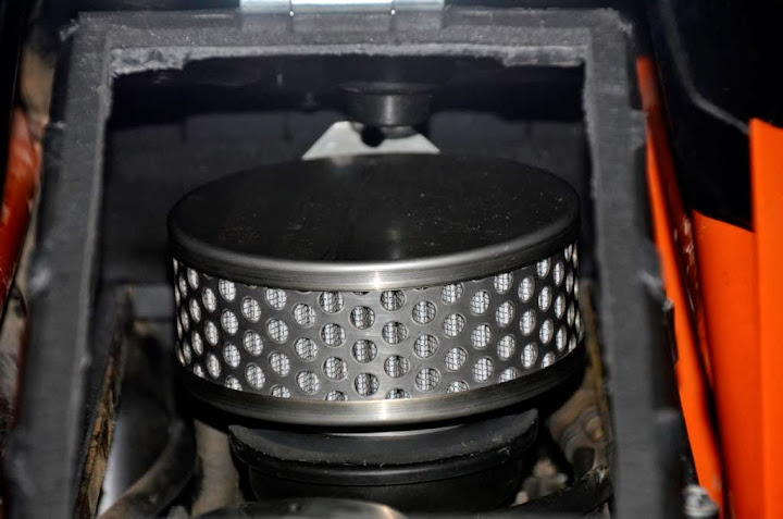

Dado este enquadramento, e com o pretexto de substituir o depósito de origem por outro de maior capacidade (Safari 30L), resolvi proceder a uma pequena modificação à caixa e ao filtro do ar de modo a facilitar a operação de limpeza.
As linhas orientadoras deste projecto foram: 1) funcionalidade e 2) baixo custo.
Vaguei horas na net pelos foruns do costume e não encontrei nenhuma solução que me agradasse totalmente, até que surgiu a ideia: manter a caixa e aplicar filtros às entradas de ar dos carburadores.
Estive prestes a desistir, quando me deparei com a dificuldade em encontrar um filtro que respeitasse as medidas necessárias (diametro, altura e diametro de entrada no carburador), até que encontrei uma pequena fábrica de filtros de ar que, para além de copiar filtros existentes no mercado, também os faz por medida.
Já com os filtros, expus o projecto ao Miguel Nabais da MigTec para a materialização da ideia, cujo resultado está à vista nas fotos.
1. Janela de serviço, com dobradiça de "piano" e parafuso de fixação
2. Interior
A fixação dos filtros é feita pelo travessão metálico revestido com tubo de gasolina.
3. Travessão metálico
4. Filtro
5. Olhal de fixação do travessão
6. Pormenor do remate da caixa

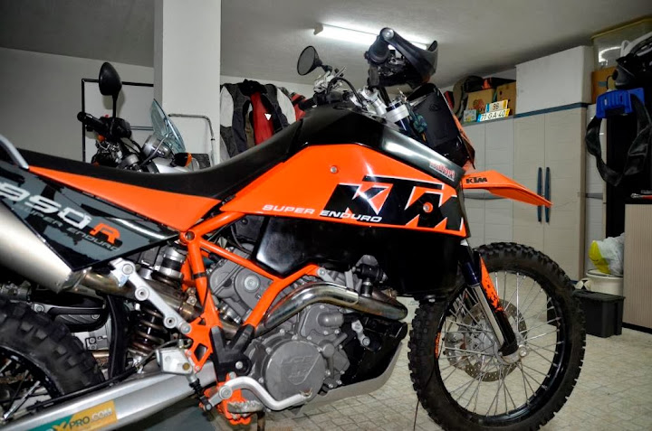

Deixo ainda foto do "bicho mau" com o novo depósito, com os autocolantes que mandei fazer.

Moto do camandro, sempre que estou ao lado dela :humm:
Este alteração que já a testemunhei ao vivo e a cores, não é exactamente um detalhe, porque de facto pode fazer a diferença entre se limpar ou não o filtro, ficou extraordinário, sobretudo pela mais valia da enorme facilidade de se proceder à sua limpeza.
Uma ideia brilhante [clap]

Esses filtros são oleados ?
26 dez 2013 10:31 { SHARE_ON_FACEBOOK } { SHARE_ON_TWITTER }

Obrigado pela vossa apreciação.
Os filtros ainda não estão oleados.
Na realidade estou a fazer umas capas em esponja para os envolver. A esponja é que irá estar oleada.
