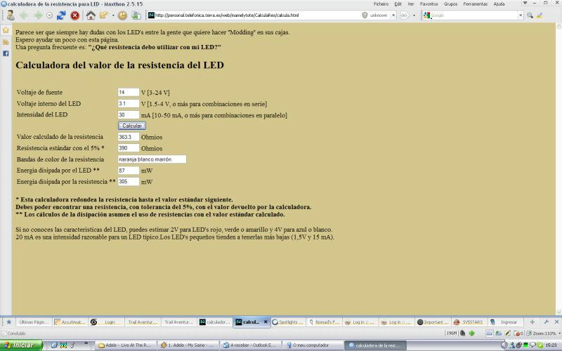

Sobre os leds para os minimos e manometros o melhor e alterar o valor da resistencia.
Passo a explicar se repararem no led do lado direito tem uma resistencia de laranja preto e castanho que da valor 300 ohms esse valor esta calculado para uma voltagem de 12v logo esta mal pois a bateria tem 12.6v e quando temos a mota a trabalhar e normal 14v.
Acontece que o led como tem voltagem a mais vai dar muita mais luz massssss tambem vai durar muito menos :D
O melhor e medir a voltagem depois da resistencia e ver o valor do led se medirmos depois da resitencia deve dar 3.1v que e o valor normal do led e fazer simulação neste link
http://personal.telefonica.terra.es/web/mamelytote/CalculaRes/calcula.html
se meter 14v o valor da resistencia passa para 390 e não 300 assim vai durar muito mais tempo pois esta com o valor correcto :lol:

cou Escreveu:
:hello:
Obrigada pela dica :okkk:
A bateria tem 12,8 em repouso
e no meu caso vai aos 14,3V com o motor a trabalhar em qualquer regime...
mas esses 14V são iguais para toda a instalação e todas as lâmpadas que dizem 12V mas levam com 14V (não há volta a dar...)
aqueles leds de sinalização, são leds auto que vêm ou deviam vir preparados para 14V (acho eu...)
porque as voltagens dum alternador e bateria dum carro é igual aos valores duma mota :rolleyes: (acho eu...)
Mas vou tentar fazer as contas com a Dica que deste :okkk: e tentar baixar um pouco a luz que os led dão... pois é um pouco exagerada e forte :nod:
