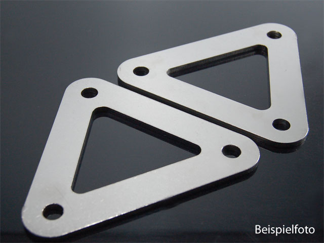

Será que vale a pena colocar umas coisinhas destas na minha mota???
So tenho é 1,70m... valerá a pena???

São uns triangulos que se colocam no amortecedor...
Estes são maiores que os de origem em cerca de 3cm... ou seja irá aumentar a distância ao solo da varadero em 3cm (teóricamente)...
O meu senão é que só tenho 1,70 :rolleyes:

È uma cena que se mete na ligação do amortecedor de trás ao braço oscilante, e levanta a traseira da moto, ou também pode baixar, conforme as necessidades...
Ó Miguel se meteres isso na Varadero, levantas a traseira, mas vai ficar com a frente mais incerta, além de aumentares o angulo que a suspensão faz em relação ao chão, logo vai ficar mais na vertical( assim tipo moto de estrada) e sentes muito mais as pancadas, tá um bocado confuso mais é isto..... :confused:
se esses têm 3cm, a traseira vai levantar bem mais que isso, não esqueças que a roda está lá na outra ponta do braço oscilante.....é uma questão de geometria. :sabe:

Eu ainda não percebi bem o que queres fazer com isso , mas se é levantar a traseira , na minha opinião não o deves fazer .

eheheh, eu disse isso pois o titulo dá a entender que isso sao acessorios para levantar a varadero quando cais! Só depois de ler que sao triangulos para elevar a mota é que percebi... eheheh
pois...eu tb!! julguei que fossem umas pegas ou assim qualquer coisa.
Podes usar isso se fores tb levantar a suspensao da roda da frente, senão não o faças!!
Alem de ires modificar a geometria da mota em todos os aspectos, o mais importante é que vais aumentar a transferencia de peso para a roda da frente em caso de travagem o que poderá colocar-te em perigo caso precises de fazer uma travagem a fundo.
E uma Varadero com o peso todo a forçar a roda da frente não deve dar um resultado bonito de se ver.
Portanto só faria sentido se mexe-se na suspensão dianteira, correcto?
E se coloca-se estes triangulos de 3cm, a mota iria subir mais do que 3cm???
Tava :grrr: com a altura da mota :stupid:
Thanks pela explicação Jaime :okkk:

...queres uma opinião pessoal?? esquece isso da altura da mota... não passa num sitio...passas ao lado ou paras tiras o obstaculo, escavas e segues em frente.
Pondera:
vezes deixaste de seguir em frente por causa da altura ao solo? versus - que trabalhaeira terei na montagem, afinação e que dores de cabeça que passarei a ter?
Já alguma vez falaste a sério e em privado com o pessoal que modifica a ciclistica das suas montadas? andam sempre em afinações, modificações, reparações e nunca mais chegam a uma mota que dê a fiabilidade mecânica que a tua tem seja onde e por onde for. Vale a pena a troca?
Trocar a estectica -tudo bem!!
aperfeiçoar os perifericos - tudo bem!!
Mexer na ciclistica - nunca. isto se quiseres ter uma mota fiável
queres ter mais performance?? troca de mota e escolhe uma mais adequada ás tuas exigencias.
Por isso eu neste momento tenho uma Trail para viajar, um "ferro" para descontrair, uma utilitaria para o dia-a-dia e há-de vir uma cabrita para verdascar. Tudo isto numa...poderia ser possivel, mas nunca mais parariam as dores de cabeça.
O preço disto? todas juntas custaram menos que uma mota nova; seguros? pago de todos os seguros cerca de 150€ ano; manutenções? é arregaçar mangas e nada que não se faça numa manha de sábado por meia duzia de tostões.
Pondera:

Agora a sério , já não é preciso dizer mais nada sobre o assunto , ias transferir peso para a frente e isso já ela tem "demais" , daí o comportamento excelente que ela tem na estrada , estabilidade e inserção em curva .
Mexeres nesses ângulos , com os quais ela vem estudada de fábrica seria um erro . Mesmo que conseguisses levantar a frente para compensar , poderia resultar numa mota com comportamentos estranhos e bem diferentes do que seria ideal para o que ela foi feita .
Se gostas da Varadero e queres mantê-la , arranjas com facilidade uma trail barata , para aí sim , inventares e dar asas à imaginação .

Pois :rolleyes: a varadero fica como está e mais para a frente pode ser que o Pai Natal seja generoso :unibrow:
