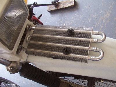

Chegou a encomenda! Um radiador de oleo totalmente feito em aluminio, praticamente indestrutivel e que se propõe manter a temperatura abaixo dos 100º.
É uma autentica coluna em aluminio sólido!
Como sei Alemão, dá para ver que sempre veio de lá. Tivestes desconto ?

Tens ideia de quanto óleo o circuito todo levou a mais? Acho que vou optar por colocar um de 1 2CV em baixo, que é muito baratinho
Este pareçe o da GS
Ou em cima Tipo Azeiteiro !!!!
Vou deixar que o Engenheiro/preparador SRº S, decida

Em relação ao radiador de oleo, passaram-me várias ideias pela cabeça.
Uma delas foi a adaptação do radiador da Honda CB 900.
No ebay andam a bom preço:
http://cgi.ebay.com/ebaymotors/83-Honda ... ccessories
Com transporte +/- 30 euros.
O Problema dos radiadores de lamelas é a pouca resistência... e a adaptação num local que não foi desenhado para tal... e a proximidade dos colectores.... e a falta de suportes... e o facto de estar exposto às pedras da roda da frente e das que são projectadas por quem vai à nossa frente... e porque ia ter de mandar fazer tubos e ligações... :confused:
Foi por isso que optei por comprar o da OTR:
é uma coluna de aluminio praticamente indestrutivel
já vem com suportes para fixar
apenas 20cms de tubo entre a bomba de oleo e o radiador (não esforça a bomba)

Bem, recebi o radiador da OTR e resolvi monta-lo no sábado passado.
Comecei por tirar o selim e o depósito à moto
Desapertei o apoio triangular do motor. Coloquei um macaco hidraulico por baixo para que o motor nao se mexesse e nao esforçasse os outros apoios
Comprei dois parafusos maiores e pus o radiador "apontado" no local só para ver como ficava
03 out 2010 14:50 { SHARE_ON_FACEBOOK } { SHARE_ON_TWITTER }
Mensagem Re: Preparação de Honda XR 600 Desert Warrior
Retirei o tubo que sai da bomba de oleo e vou emenda-lo fazendo-o passar pelo radiador, de forma a que o oleo quando vai para o reservatório vá a uma temperatura inferior à que tinha quando sai do motor:
Desapertei então o tubo na saída da bomba de oleo
Depois na outra ponta... já com ele fora
Tinha de cortar os vedantes para poder usar as pontas, nas quais vou emendar tubos novos
Com a ajuda de uma rebarbadeira fui dando uns golpes muito suaves
A abraçadeira era num material muito muito resistente. Suei pa carago
As duas ponteiras isoladas. Era isto que eu precisava
03 out 2010 14:55 { SHARE_ON_FACEBOOK } { SHARE_ON_TWITTER }
O radiador foi entregue com tubo de oleo, resistente a alta temperatura e revestido a malha de aço. Para o cortar precisei da rebarbadeira :nod:
Coloquei vedante de alta temperatura nas pontas
Liguei os cabos às pontas
Passei os cabos
Está quase...
03 out 2010 14:59 { SHARE_ON_FACEBOOK } { SHARE_ON_TWITTER }
Altura de focar a atenção no radiador. Vinha todo desapertado.
Aproveitei para colocar junta de alta temperatura nas ligações:
Prontas
Coloquei o radiador no sitio. Usei cola de parafusos para manter tudo bem seguro
Cortei os cabos à medida com a rebarbadeira
E está pronto
A passagem dos cabos faz-se pelo interior do quadro, assim posso aplicar uma protecção de motor :D
03 out 2010 15:03 { SHARE_ON_FACEBOOK } { SHARE_ON_TWITTER }
Os alemães da OTR diziam para manter a moto a trabalhar durante 20 minutos e ver se havia vestigios de oleo nos tubos ou no radiador...
Em Portugal fazem-se os testes de outra maneira. Somos mais rigorosos... testamos logo o produto como manda a regra :unibrow:
Nem peta de oleo... tb se houvesse com a lama não se via [}:)]
Os alemães nao sabem o que dizem... até porque 20m ao relanti com a mota parada faz mal ao material!
A rolar é que se descobrem os males... e mata-se o vicio! Á boa maneira portuguesa, dois coelhos numa so Paulada! eheheh
