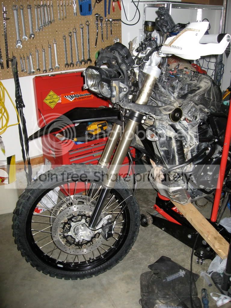

(Espero que quem criou este thread não me leve a mal por estar a colocar isto aqui, mas penso que fica melhor aqui no que noutro desgarrado)
Então o tema é o seguinte: todos os que têm uma F800 já se devem ter apercebido que o guarda-lamas de trás é um semi-guardalamas, deixando a descoberto parte do amortecedor, motor e etc.
Costuma ficar assim:
Imagem do Dert Gerl, colocada no ADVRider aqui: http://www.advrider.com/forums/showpost.php?p=8769297&postcount=417
Daí que quero comprar uma extensão ao guarda-lamas de origem, mas queria ver se alguém já tem algum para me ajudar na escolha.
As opções que encontrei são:
Este parece-me o melhor, mas também é o mais caro: Mudsling ($139) http://machineartmoto.com/shopsite_sc/mudsling2.html
Este parece-me uma opção semelhante, mas bem mais barata ($66.81)
http://cgi.ebay.com/ebaymotors/MAIER-REAR-SPLASH-GUARD-BMW-F650GS-F800GS-MOTORCYCLES-/300529753966?pt=Motorcycles_Parts_Accessories&hash=item45f8f81f6e#ht_500wt_1182
Este é quase igual ao de cima, mas o modo de fixação é diferente (£85):
http://www.nippynormans.com/products/wunderlich-exclusive/f650gs08-on-f800gs-f800r/item/splash-guard-f800gs-f650gs-08-on-wun-8160544
E finalmente, há esta opção, mas parece-me mais virada para quem nunca tira a mota de estrada ($179.9) http://f800depot.com/f800gs-items/mudguard-front/rear-hugger-fiberglass-f800-650gs.html
Há ainda uma opção, que é fazê-lo eu, de um bocado de plástico ou camara de ar, como aparece aqui no advrider: http://www.advrider.com/forums/showthread.php?t=566615
Alguém já tem algum destes? Que tal vos parecem as várias opções?
Neste momento estou inclinado para comprar o 2º, do ebay, que ficará por volta de ($66.81+$35.55(shipping))/1,37+$66.81/1,37*IVA(23%)~85€
Um dos threads que encontrei no Advrider sobre o tema: http://www.advrider.com/forums/showthread.php?t=473166
